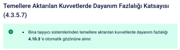

Merhaba,
TBDY2018 16.7.3.1'de
"Statik yük birleşimleri, ilgili yönetmeliklerden alınacaktır. Deprem etkisini içeren yük birleşimleri ise 4.4.4’te verilmiştir. Temel zemininde oluşan etkiler, Et , düşey yük etkileri ile birlikte 4.10.3’e göre depremde bina taşıyıcı sisteminden temele aktarılan kuvvetler esas alınarak hesaplanacaktır."
ifadesi geçiyor.
Madde 4.10.3'e baktığımızda Dayanım Fazlalığı Katsayısı kullanılarak elde edilen yüklemelerden bahsediliyor.
Özetle ben bu maddelerden zemin gerilmesi kontrolünde deprem etkilerini Dayanım Fazlalığı Katsayısı ile çarpılmış deprem yüklerinin kullanılması gerektiğini anlıyorum.
İdecad'in zemin gerilme hesaplarında Dayanım Fazlalığı Katsayısını alıp almadığını tam anlayamadım. Bilgi verebilir misiniz. Teşekkürler.
