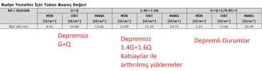

geçmişte yapılmış bi anaokulu projesine ulaştım. Gelişim için kendimde çizmek istedim. geoteknik proje için önceden bu bilgiler istenmiş. Vtx,Vty değerlerini de yazdım ama yönü nasıl öğrenebiliyorum ve değerde de sıkıntı olabilir. depremsiz statik durumda ve depremli dinamik durum da taban basıncı değerlerinin min. ort. max değerlerine nasıl ulaşabilirim. bu bilgilere nasıl ulaşacağımı ayrıntılı olarak yazan olursa sevinirim.
