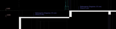

Olmazsınız,@Ünver ÖZCAN hocam bu tarz yerleri kirişle dönemiceğim için döşeme kenarıyla dönsem kapalı cıkma tanımını bozmuş oluyor muyum ?
bu şekilde yapabilirsiniz.yada bu tarz daralan cıkmalarda napmamız gerekir doğru cözüm olarak
buradaki s16 kolunu ile ilgili düşünceniz nedir ? mevzuata göre dış akslarda tek yönlü çerçeve yapabiliyor muyuz ? mevzuat tamam dese bile yapmamak en doğrusu değil mi ?yada bu tarz daralan cıkmalarda napmamız gerekir doğru cözüm olarak
ünver beye ilave olarak o kolonu kaldırın. açıklık azaltmak için yaptınız muhtemelen ama 5-7 mt bence en ideal kiriş açıklığı.öneriniz nedir hocam
Evet, döşeme kotuna göre kiriş yüksekliği düzenlenmelidir.Geometrik kontrolde gözükmemesine rağmen , Bodrum Kat Planında kademenin olduğu aks hizasındaki 30/80 olan kirişlerin ; kot farkından dolayı 30/95 yapmalıyız.
Yasin bey ,geometrik kontrolde hata olarak gözükmeli midir? Sonuçta program kapalı alan oluşturulmamış,döşemeyi görmesi gerkmez mi?Evet, döşeme kotuna göre kiriş yüksekliği düzenlenmelidir.
