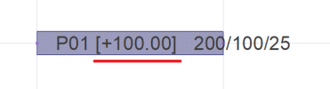

Düşük kotlu perdeler, kalıp planı çizimi alındığında gözükmüyor. Bunu düzenlemenin bir yolu var mı?
Perdeler gözükse de kirişlerde yapılan düzenleme gibi kotları yanında yazsa daha güzel olurdu.
Çizim almadan önce perdelerdeki "subasman / tüm katlarda devam etmeyen perde" opsiyonunu kapatınız.
Çizim aldıktan sonra opsiyon ayarını eski haline getiriniz.
