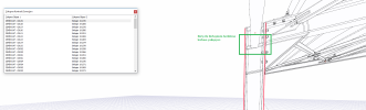

sayın nurgulkaya;
düzeltme için teşekkür ederim, birşey daha birleşim kontrollerini uyarılara göre düzelttim ancak çakışma kontrollerinde hatalı birleşim göremedim ancak bir sürü hata gösteriyor, birde birleşim ve çakışma kontrolünü ribbon menüde yerini bulamadım. bu kontrolleri klasiğe geçip orda yapabildim.
iyi çalışmalar
Merhaba;
Ribbon menüde analiz ve tasarım sekmesinde çelik alt sekmesinde çakışma kontrolü mevcuttur. Çakışma kontrolünde listelenen hatalardan herhangi biri seçildiğinde iki elemanda kırmızı yanar ve program o bölgeye yakınlaşır.
İyi Çalışmalar.
