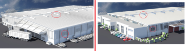

M mimsta Etkin Üye 15 Haz 2023 #1 Merhaba, Çelik yapıda Çatı ve cephe kaplamalarında kapı pencere tanımlamak mümkün mü, yoksa mimariden duvar veya çatı yüzeyi mi tanımlamak gerekiyor?
Nihan YAZICI Tanınmış Üye 17 Ağu 2023 #2 İdecad Çelik programında kaplama tanımlamanız mümkündür. pencere ve kapı tanımlamak için idecad mimari programı kullanmanızı öneririz. Bu linki görmek için izniniz yok. Giriş yap veya üye ol.
