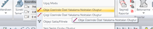

Yanıtınız için teşekkür ederim, kolon olarak tanımlayacağım o halde. Peki bu kolonun taşan kısmını trim komutu ile silemiyor muyum?
    26.1 KB · Görüntüleme: 29
Bu tip modellemelerde taşacağı kısma geçici bir eleman ( kolon- kiriş olabilir) tanımlayıp o elemanı düğüm noktası gibi kullandıktan sonra elemanı silebilirsiniz.
