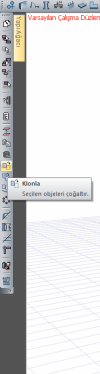

Merhaba;
Aşıklarınızın bu şekilde oluşma sebebi makasları giriş yönünüzün birbirinin tam tersi olması başlangıç noktaları ile bitişleri denk getirmeniz gerekmektedir. Bu nedenle en kolay yöntem aslında ilk makası oluşturduktan sonra diğerlerini ekranda solda yer alan araç çubuğundaki klonla ve kopyala komutlarını kullanmanızdır, hem hızlı modelleme yapar hemde yönler konusunda dikkatli olmanıza gerek kalmaz.
İyi Çalışmalar.
