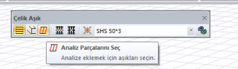

Nurgül hanım;
aşıkları analizden nasıl çıkarıyoruz, bu şekilde yaparsak yük iletiminde sıkıntı olur mu?
Merhaba;
Yük iletiminde herhangi bir problem yaşamazsınız. Aşık komutu içerisinde soldan 3. sırada yer alan analiz parçalarını seç komutu aktif iken mor renkli aşıkları teker teker seçerek sistemden çıkarabilirsiniz.
Aşıkların sisteme dahil edilmesi ile edilmemesi arasındaki farkları analiz ve tasarım açısından daha detaylı görmek isterseniz
linkinde yer alan eğitim videosunu izleyebilirsiniz.
İyi Çalışmalar.
