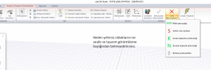

1) Projenizde kaynaklı birleşimi oluşturmak için birleşimi seçtikten sonra her iki elemanı da sırayla seçmeli ardından sağ tuş ile bitirmelisiniz. Böylece birleşim düzgün oluşacaktır.
2) Guse birleşiminde yaşanan sorunun sebebi ise kirişin duruş yönünden kaynaklanmaktadır, raporlanmıştır. Bu sürümde alın levhalı birleşimleri bu proje için kullanabilirsiniz.
3) Kat genel ayarlarında her kot için kat tanımlaması gerçekleştirirseniz hem modellemede hem de çelik çizimlerde daha az zaman harcarsınız.
4) Yetersizlik sebebi sehim sorunu görünmektedir. Sehim sorunu yaşanan kiriş ise konsol kiriş ve ona bağlı yardımcı kirişlerdir.
İyi Çalışmalar.
