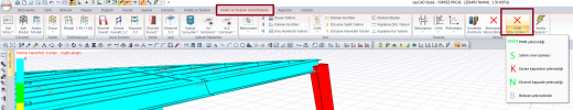

Yapı içinde bazı kolonların yapma şekilde hazırlanması gerektiği için 3 kolonu dikdörtgen profil tanımladım ve yapma kolonumun değerlerini verdim. Bu kolonların birinde bahsettiğim sorun oluştu. Çelik kolon major kesme kapasitesi ana kontrol ekranında farklı, detaylar kısmında farklılık gösteriyor. nedeni nedir acaba?
Arayüzde tasarım kontrolleri yapılan pencerede PMM için elverişsiz sonucu veren kombinasyon ve o kombinasyon için eksenel, moment ve kesme değerlerini görmektesiniz.
Kesme majör ve minor akslarda farklı bir kombinasyonda daha olumsuz bir sonuç verebilir ki sizin projenizde de majör yön için farklı bir kombinasyonda yetersizlik görünüyor. Raporda her bir başlık detaylı verilebilir iken kontrol ekranında bir kombinasyon gösterebildiğimiz için bu fark mevcuttur. Rapor almadan önce perspektif ekran - analiz görüntüleme - çelik tasarım - tüm yetersizlikler veya majör kesme yetersizliği gibi seçimleri yaparsanız da yine projede sorun oldugunu görebilirsiniz.
Aynı zamanda Üst araç çubuğu analiz ve tasarım görüntüleme sekmesi interaktiftir. Yetersizlik var ise çelik kısmı kırmızı yanacaktır.
