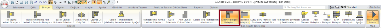

Çelik makası Betonarme kiriş ve kolona nasıl mesnetleyebilirim.
Merhaba iyi çalışmalar. Gönderdiğim projenin Betonarmesi mevcuttur. Üzerine modellediğim şekilde çelik makaslar yapılmıştır. Çelik makasları betonarme kiriş ve kolonlara nasıl mesnetleyebilirim. Girdiğimiz çelik yüklerini betonarmeye etikediğini hesaplardan nereden görebilirim. İyi çalışmalar...

Merhaba;
Betonarme döşeme üzerine çelik eleman girmeyiniz. Betonarme kolon, kiriş ve perdeler üzerine kısa çelik kolonlar girip üzerine makasları girebilirsiniz. Makasların diğer ucunu ise üst katta da devam eden betonarme elemanlarınıza bağlayabilirsiniz. Çelik kolonları betonarme elemanlara kolon ayağı birleşimi ile bağlayabilir, makası çelik kolona ise mesnet birleşimi ile bağlayabilirsiniz.
Makasların betonarme üst kata devam edecek ucunu ise alın levhalı makas birleşimi ile bağlayabilirsiniz. Bunun için önce makas ayarlarından makasın ilgili yöndeki son dikme ve kapağını kaldırınız.
