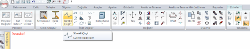

4- Merdiven basamaklarında özel bir enkesit kullanmak isterseniz plan ekranında iken sürekli çizgi komutu ile kapalı bir alan oluşturunuz. Çizgileri seçiniz, imleç üzerinde iken sağ tuş - dönüştür komutu ile kesite dönüştürünüz. Ardından merdiven ayarlarından kesiti seçerek basamak için kullanabilirsiniz.
    44.7 KB · Görüntüleme: 3,034
