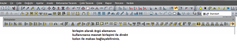

merhaba ide8de ektekine benzer bir tasarım yapmak istiyorum ama eğrisel makası yapamadım nasıl bir eleman tanımlayarak yapabilirim. aşağıdaki yapma kolona oturma sıkıntısı var kiriş olarak tanımlayıp aradaki bağlantıları tek tekmi yapmam lazım.

Birkaç örnek proje iletiyorum size. Eğitim videosu bu tarz bir proje için olmamakla birlikte dwg dosyası üzerinden import ile hızlıca modelleyebileceğiniz gibi kendinizde modeli kolon ve kiriş kullanarak oluşturabilirsiniz. Basit olarak bir model oluşturdum o modele de bakabilirsiniz. Makas olarak modellemek istemezseniz üst bölümleri de kiriş kullanarak modellemeniz halinde kiriş menüsünden eğrisellik verebilirsiniz. Örnek projeler daha eski sürümlerdendir, kiriş kotlarında özelliklerine girip çıkmanızdan sonra bozulma olabilir, siz modellemede size fikir vermesi açısından inceleyiniz. 8.103 sürümünde bu problemler ile karşılaşmayacaksınız.
    29.5 KB · Görüntüleme: 5,816
