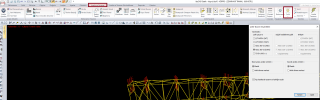

1)Köprünün sıcaklık farkı etkilerini düşünerek Isı farkı yüklemesi yapmak istiyorum. T1 ve T2 değerlerini girdim. Analiz sonrasında çelik tasarım kombinasyonlarında T1 ve T2 yüklemeleri gözükmüyor. Analiz ayarları ısı yükleri sekmesinde azaltma faktörleri kiriş,kolon,perde,döşemeler için olduğu için program ısı farkı yüklemesini sadece betonarme elemanlara mı uyguluyor? Yoksa benim atladığım bir durum mu var? Bu durumu nasıl çözebilirim?
2)makas kirişi birleşimlerinde (makas birleşimi ile program tasarım yapamadığı için) kullandığım çapraz uc birleşimlerinde hesap raporu alamıyorum.
Ayrıca makas üst başlığını bağladığım çaprazların çapraz ek birleşimlerinde (alt başlık çaprazlarında olmamasına rağmen)
resimdeki gibi hata alıyorum. sebebi nedir?

Re: ÇELİK YAPIDA ISI FARKI YÜKLEMESİ ve BAZI SORULAR
Merhaba;
1-YDKT ile aynı şartları içeren AISC 360-10 LRFD seçimi yaparsanız program otomatik olarak sıcaklık farkını içeren kombinasyonları da üretmektedir. Bunun dışında bir diğer alternatif yapı ağacı kombinasyonlar - kullanıcı tanımlı kombinasyonlar sekmesinde siz çelik tasarımda kullanılmak üzere kombinasyon tanımlayabilirsiniz.
Belirttiğim gibi LRFD = YDKT olması nedeni ile sadece yönetmeliği de değiştirebilirsiniz. Bu işlemi Üst araç çubuğu - Analiz ve Tasarım - Çelik alt sekmesinden yapabilirsiniz. Ekteki projenizde bu düzenleme yapılmıştır.
2- Rapor alamama sebebiniz aynı anda başlığa 3 eleman bağlanıyor olmasıdır. Birleşim hesap alt yapısında kullanılan method bir eleman bağlanması durumu için geçerlidir. Bu nedenle kontrol etmek isterseniz birleşimi başlığa tek eleman bağlayacak şekilde girebilirsiniz. Çizimler için ise bu model ile devam edebilirsiniz.
3- Whitmore çekme akması durumunda birleşimin hazır - kapasite değeri 0 göründüğü için inf yazıyor. Burada problem tek çapraz girip üzerine birleşim girmenizden kaynaklanıyor görünmektedir. Aynı bölgede yatay çapraz girişini çapraz komutu ile yaparsanız sorun kalmayacaktır.
4-Fy yüklemeniz için ya kombinasyon giriniz ya da bu yüklemeyi başka bir ad vermek yerine G yüklemesi altında yapınız. Şuanda yükleme durumlarına göre hesapları deformasyonlardan ve kesit kesirlerinden görebilirsiniz, ancak bu değerler kombinasyonlarda birleştirilmemiş görünmektedir.
İyi Çalışmalar.
