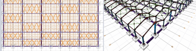

merhaba iyi günler projemde kat ötelemesi var moment aktaran bir sistem yan çaprazları eklediğim taktirde kat ötelemesi artıyor yardımcı olursanız sevinirim

Stabilite elemanlarınızın yerleşimleri hatalı.. forumda muhakkak vardır; bir iki çelik proje örneği incelemenizi hatta programın youtube sayfasından çelik webinarları izlemenizi ve ondan sonra proje yapmanızı öneririm..
Aşağıya linkini bırakıyorum, stabilize elemanlarınızı doğru yerleştirirseniz göreli ötelemeleri sınırlayabilirsiniz..
Mahya noktasına denk gelen kolonlarınız bağlantı noktasıyla çakışacağından pek uygulanabilir değiller...
Ayrıca guse bağlantılarınızı da uygulanabilir hale getirmenizi öneririm..
iyi çalışmalar, saygılar..

ÇATI ÇAPRAZLARINI DÜZELTTİM FAKAT KAT ÖTELEMESİ GİTMİYOR HATTA ARTIYOT FARKLI BİR ALTERNATİFİNİZ VARSA PAYLAŞIRSANIZ SEVİNİRİM

Kolon kesitlerinde artış yapmanız gerekir. PMM oranları sağlasa da göreli öteleme deprem yönetmeliği zorunluluğu olduğu için kritik ve önemli olan odur. Kesitler yeterli bile olsa göreli öteleme sorunu çözülene kadar müdahale etmeniz gerekir.
Bir diğer durumda birleşimler kolon kesitlerinden ve kiriş kesitlerinden daha büyük, geometrik olarak alın levhası genişliği yüksekliği, tepe levhası gibi parametrelere müdahale etmeniz gerekir. Gözle anlaşılabilen bir durum zaten, analiz ve tasarımı etkilemez ancak çizimlerden önce birleşimlerin uygun şekilde düzenlenmesi gerekir.

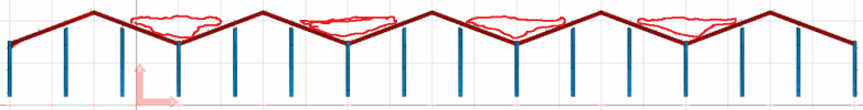

1. Portal çerçeve açıklığınız fazla değil, mimariden mi kaynaklı siz mi tercih ettiniz bilmiyorum ama şu handikapı aşmanızı öneririm:
  • Yapı koordinatları doğruysa ciddi kar yükü olan bir bölgedesiniz, makaslar arası oluşan derelerde kar birikmesine bağlı ilave yükler oluşacaktır.. kar yükünüzü TS EN 1991-3 (EC 3)'e göre kontrol ederseniz orada bu durumlardan bahseder ve derelerdeki biriken kar yükü hesaplama yönetmelerini açıklar... bakmanızda yarar var..
2. Stabilite elemanlarınızı sadece çatı düzleminde değil, düşeyde de düzenleyiniz.. bunu yaparken stabilite örgü şekli Size kalmış... aşağıda bir örnek paylaşıyorum.. çaprazların olduğu her aralıkta düşey çapraz da olacak şekilde sistemi stabil hale getirebilirsiniz..
3. Yapınızın etrafı kapalı ise kuşak ve kaplama tanımlayıp rüzgar etkilerini de göz önüne alınız... Etrafı açık ise paraşüt etkisine maruz kalabilir çatınız.. buna da dikkat etmenizde yarar var..
4. Proje girerken zaman kazanmak ve daha az yorulmak istiyorsanız; birleşimleri en sona bırakınız (uç serbestlikleri değiştirmemek kaydıyla)..
Not : * rüzgar kolonlarını resim 1'deki gibi yerleştirebilirsiniz...
* birleşimlerle ilgili Nurgül Hanım'ın tavsiyeleri doğrultusunda gerekli düzenlemeleri yapınız...
