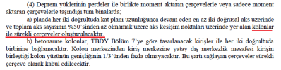

Kolon ve kirişlerin oluşturduğu çerçevelerin gösterimi "TÜRKİYE BİNA DEPREM YÖNETMELİĞİ KAPSAMINDA YAPILACAK BİNALARLA İLGİLİ UYGULAMA ESASLARINA DAİR TEBLİĞ" taslağı kapsamında yapılan bir ön çalışmadır.
Sorunuzda yer alan kirişlerin çerçevelere dahil edilip edilmemesi analiz sonuçlarını etkilemez.
Bu inceleme ekranını dikkate almak zorunda değilsiniz.
Taslak metin içeriğinde "kolonlar ile sürekli çerçeveler oluşturulacaktır" açıklamasından dolayı çerçeveler tespit edilirken "perdeler" dikkate alınmaz.
"Sürekli çereçeve" ibaresinden dolayı X yönünde tek açıklıklı durumlar çerçeve olarak gösterilmez.
