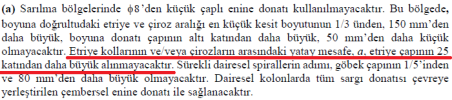

bence böyle bir durumda üç etriyr olması daha doğrudur. Depremin hangi yönden geleceğini kestiremeyiz bir yön etriye bir yön çiroz tasarım yönünden eksit olur düşüncesindeyim.
Yönetmelik açısından etriye ile çiroz arasında fark yoktur. Etriye ve çiroz kolları arası mesafe 25Ø koşulu sağlanması koşulu yer alır.
Fakat uygulama açısından çiroz donatılarının eksik yerleştirilmesi sık yaşanılan bir problem olduğu için etriye seçimi yapılması daha uygun olabilir.
Yasin Bey Kibarca uyarmış yönetmelik size minumum koşulları verir siz ona göre minimum koşullara ne kadar yaklaşacağınızı belirlersiniz. Kendi bölgem için konuşuyorum ne kadar çiroz o kadar az sargı donatısı demek oluyor bu yüzden sahsen kendim çiroz yerine etriyeyi şeçiyorum. Tabiki Bazı kontrollüğünü yaptığım binalarda etriye yerine çirozda attığımda oldu. Yerinde kontrol şartı ile siz de isterseniz donatı kontrolü sizde ise çirozu programın 2D olanakları ile çizebilirsiniz. Maltepedeki yıkılan binada kim içeri alındı takdir sizin. Saygılarımla.
