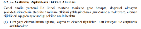

merhabalar. Çelik Yapıların Tasarım, Hesap ve Yapım Esaslarına Dair Yönetmelik Uygulama Kılavuzunda 6.2.3'te geçen rijitliklerin azaltılmasıyla ilgili şart programda uygulanıyor mu acaba bunu raporda görebiliyor muyuz ? teşekkürler.1758126120675.png
Bu azaltılmış rijitlikler ÇYTHYE 2016 Bölüm 6.3 'te belirtilen genel analiz yöntemi (direct analysis - AISC) için kullanılan rijitlik azaltmalarıdır. ideCAD statik içerisinde genel analiz yöntemi yani direct analysis bulunmadığından bu rijitlik azaltmaları da yapılmamaktadır. İkinci mertebe etkileri burkulma boyu yöntemindeki K ve L_faktör değerleri ile gözönüne alınmaktadır.
Saygılarımla...
Saygılarımla...

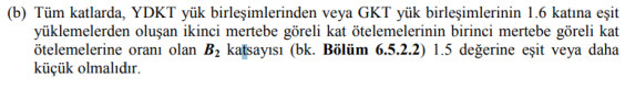

hocam peki eğer 6.4.1 (b) koşulu sağlanmazsa yani B2 katsayısı 1.5 üzerinde ise o zaman ne yapıyoruz sistemle oynayıp bu değeri aşağı mı çekmeye çalışacağız
