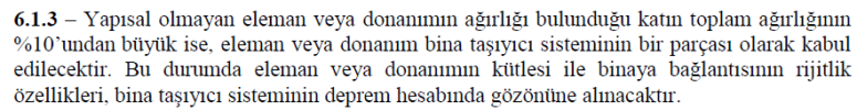

Merhaba. Öncelikle görseliniz gözükmüyor. Ancak yönetmeliğin 6.1.3 maddesinde şöyle bir ifade var belki size faydası olur diye paylaşıyorum.
Yapısal olmayan elemanların tasarımı ile ilgili altıncı bölümde şöyle yazıyor;
"6.1.3 – Yapısal olmayan eleman veya donanımın ağırlığı bulunduğu katın toplam ağırlığının %10’undan büyük ise, eleman veya donanım bina taşıyıcı sisteminin bir parçası olarak kabul edilecektir. Bu durumda eleman veya donanımın kütlesi ile binaya bağlantısının rijitlik özellikleri, bina taşıyıcı sisteminin deprem hesabında gözönüne alınacaktır."
Şayet para kasanızın ağırlığı bulunduğu katın toplam ağırlığının %10'unu aşmıyorsa da o zaman altıncı bölümdeki kurallar doğrultusunda düşünerek yapısal olmayan eleman hesabı yapmanız gerekir diye düşünüyorum. İde de bu hesap yapılıyor 11 versiyonunda.
