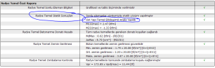

Merhaba
Biraz araştırdığım kadarıyla herhangi bir bina çözümünde Analiz ayarlarından Üst Yapı Etkileşimli Çözüm işaretli olunca üst yapıyı temel ile birlikte çözüyor. işaretli olmazsa temelle üst yapı ayrı çözüyor. Peki hangi çözümü kullandığımız idecad risk analiz ve performans analiz raporlarında nerede yazıyor?...
teşekkürler...
Merhaba,
Programda üst yapı etkileşimli çözüm yapılıp, yapılmadığı bilgisi sadece Genel Analiz Raporunda "Yapı Özet Raporu Başlığı/Temel Özet Raporu bölümünde verilmektedir.
Performans Analizi Raporu ve Riskli Bina Analizi raporunda ise Yapı özet raporu ve buna bağlı olarak Temel Özet Raporu bilgileri basılmamaktadır.
İyi çalışmalar
