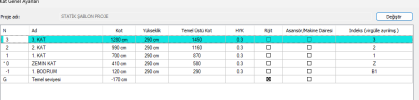

projedeki çatıyı statik projede çizmek mecburi mi yoksa döşemelere yük atayıp çatıyı çizmeme gibi bir şansımız var mı eğer varsa yük nasıl hesaplanabilir. bir diğer sorum ise çatı dubleks daire olduğundan kotlarda hata yapmış mıyım asansör dairesi projede var mıdır varsa kotumuz 16.55 midir acaba görseller ektedir.

şimdi dediğiniz işlem işlerin başında olan biri için zor ve karışık gözüküyor bunun yerine son kattaki döşemenin üzerine kullanıcı tanımlı yükler yerine çatı yükünü seçsek istediğimiz sonuca ulaşır mıyız

Yapacağınız ahşap çatıda; çatı dikmeleri betonarme yüzeye sık aralıklarla yayılıyorsa betonarme için ortalama bir yayılı yük alarak ilerlemeniz kabul edilebilir lakin yukarıdaki görseldeki gibi çatı katı oluşturuyorsanız durum değişir...
Ahşap kolonlar/dikmeler arası mesafeler açılıyorsa, mesnet reaksiyonları bu noktalarda yoğunlaşacaktır. Bu da alt sistemdeki yayılı döşeme yük kabulünü geçersiz kılar.. Çatı kolonlarının geldiği noktaları belirleyip buralara etkiyen mesnet reaksiyonlarını girerek ilerleyebilirsiniz.. üstten gelen mesnet reaksiyonlarını kombinasyon şeklinde değil de ayrı ayrı yükleme durumu şeklinde girmeniz alt sistem çözümünde daha doğru sonuç verecektir...
Bu şekilde betonarme alt sistemi çözebilirsiniz ancak üst ahşap katı çözmek için bir önceki mesajda yazılanları dikkate alarak ilerlemenizi öneririm...
