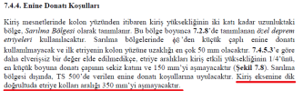

Performans Analizi yaptığımız bir binada, kirişlerin bazılarında çift etriye otomatik çıkıyor. Tel'e düşüremiyoruz. Kirişi silip yeniden yaptığımıza ekteki görseldeki gibi yine çift etriye olan 2x otomatik çıkıyor.
Kirişlerde çift etriye kiriş parametrelerinde yer alan "çift etriye için min.b" parametresine bağlıdır.
Tbdy 2018 7.4.4. maddesine göre Kirişlerde etriye kolları arası mesafe maksimum 35cm olmalıdır. Geniş kirişlerde çift etriye kullanılmalıdır.
Çift etriye kullanmak istemiyorsanız bu parametreyi örneğin 80cm yaparsanız 80cm genişliğindeki kadar olan kirişlerde tek etriye kullanılır
