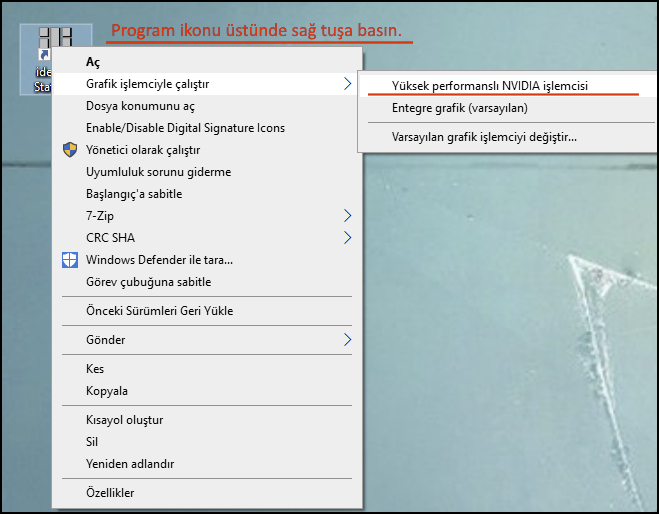

nvidia ekran kartlarında böyle bir özellik var. amd için varsa bu ayarı değiştirebilirsiniz.

Ekran kartı veya sürücüsü ile ilgili bir sorun olabilir. Birden fazla ekran kartı var ise onboard ve harici olarak, harici işlemcinin kullanılması önerilir.
Nvidia da aşağıdaki gibi seçim yapılmaktadır. Amd için benzer bir seçenek olabilir.
Yardımdaki açıklamaları deneyiniz
Sorun düzelmez ise
10 versiyonu lisanslı kullanıcımız iseniz destek merkezinden kayıtlı mail adresi ile destek talebinde bulununuz. bilgisayarınıza uzaktan erişim sağlanabilir

amd de böyle bir seçenek çıkmıyor
desteğe yazmak daha mantıklı sanırım teşekkürler
