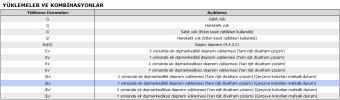

Sadece kirişsiz döşemeleri içeren taşıyıcı sistemlerde, deprem etkilerinin tamamı, betonarme binalarda süneklik düzeyi yüksek bağ kirişli (boşluklu) ve/veya boşluksuz perdeler veya süneklik düzeyi sınırlı boşluksuz perdeler tarafından karşılandığı otomatik kontrol edilir.
Bu tür sistemlerin hesabı iki aşamada yapılmaktadır. Birinci aşama hesapta çerçeve kolonları alttan ve üstten mafsallı otomatik alınır. İkinci aşama hesapta ise bu elemanların bağlantıları monolitik olarak otomatik modellenir. Perde, kolon, çapraz ve döşemelerdeki iç kuvvetler, iki aşamada elde edilenlerin olanı olarak otomatik hesaplanır.
Aşağıda gösterilen raporda kirişsiz döşeme içeren bir betonarme binanın yükleme durumları ve yük birleşimleri (kombinasyonları) görülmektedir. Bu tabloda Ex , Ey , Ex' , Ey' gibi başında herhangi bir işaret bulunmayan yükleme durumları ikinci aşama hesaptan, diğer bir deyişle çerçeve kolonlarının mafsallı olmadığı durumdan elden sonuçları göstermektedir. Perde raporlarından tüm yüklemelerden oluşan tesirler görülebilir. Perde betonarme tasarımları da en gayri müsait sonucu veren yükleme kombinasyonlarına göre yapılır.
