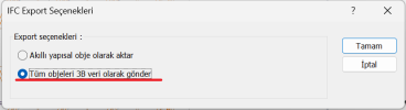

İDECADDEN TEKLA STRUCTURES 2016İ YE AKTARIM SIRASINDA HATA YAŞIYORUM
DOSYA BU ŞEKİLDEDİR 2017 YE BİLE AKTARIMI YAPILSA ÇOK İYİ OLUR BENİM İÇİN
Merhaba;
V10 dan aktarıyorsanız ve Kaynaklı birleşimleriniz varsa silin öyle deneyin. Özellikle eğrisel elemanlar arasındaki kaynaklı birleşimler sorun olabiliyor.
V11 den aktarımda genel bir sorun vardı sanırım henüz giderilmedi. Onun çözümü için tüm bağlantıları silmek gerekiyor yada dosyayı V10 olarak kaydedip oradan aktarım yapmalısınız.
Saygılarımla.
