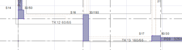

İyi günler.2 farklı kesite sahip mütemadiye temelin birleşim bölgesindeki ek donatıları anladıgım kadarıyla 60 cm lik birleşim bölgesine göre gösteriyor.Peki büyük kesitli temelin uç mesnetinin alt bölgesindeki ek donatıları görmem mümkün mü? daha açıklayıcı olmak açısından 7Ø14 ek donatıyı 60 lık kesite göre atıyorum ancak 160 lık kesitteki kalan 100 cm nin sol alt kısmına gönyeli ek donatı ne kadar yapmam gerekecek belli değil mi yoksa hesap yapılmasına gerek kalmıyor mu

Donatı çizimlerinde kısmi geçiş özelliği kat kirişlerinde vardır fakat sürekli temellerde bu olanak yoktur.
Donatının eşit aralıklar ile yerleştirildiği kabul edilerek komşu kiriş kesiti içinde devam eden donatılar ve perde içine gönye olan donatılar olarak iki farklı donatı tipi ile çizim yapılabilir.
Ayrıca mesnet bölgesinde gerekli olan donatı alanları kontrol edilmelidir. Komşu kirişe devam etmeyen donatılar komşu mesnet donatısı olarak dikkate alınmamalıdır.
Bu düzende çizim alabilmek için "Kısmi geçiş" opsiyonu aktif yapılmalıdır.
İsterseniz başka bir model üzerinde benzer kesit ve donatılar tanımlayarak kiriş çizimleri incelenerek fikir alınabilir.
Mevcut sürekli temel çizimlerinde 2b çizim araçları kullanılarak düzenleme yapılabilir.
