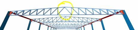

Şantiyede imalat zorluğundan dolayı makası atolyede imal edip getirmek istiyoruz fakat ide statik birleştirme vasıtasız hesap yapıyor fakat bu iki makasın montajını yapamıyoruz birleşimlere bu detayın eklenmesini istiyorum

İsteğinizin bizlere daha net anlatılması gerekmektedir. Bahsettiğiniz birleşim detayı ile ilgili sahadan veya başka bir programdan yaptığınız uygulamaya ait birkaç görsel gönderebilir misiniz?

Sorunun çözümü bulunduysa yardımcı olabilirmisiniz. Aynı sorundan biz de muzdaribiz.

Merhaba;
Makas mahya bölgesi detayı için bildiriminiz notlarımız arasındadır, ancak 8.62 sürümünde uygun birleşim mevcut değildir. Makas çizimlerinde sizin düzenleme yapmanız gerekmektedir.

Nurgül Hanım makas makrosu hatırladığım kadarı ile ilk çelik sürümünden itibaren vardı. Makası nakliye edilebilecek ölçüde imal edemedikten sonra bu sistemi yapmanın bir anlamı yok. Program bunu manuel olarak yapmaya da imkan vermiyor. İde Çelik fikir olarak çok güzel durmasına rağmen bu tür sorunlar nedeni ile piyasaya çelik projesi yapıyorum diye çıkamıyoruz. Artık şu basit kusurları bir an önce kapatın programı farklı dillerde dünyaya pazarlayın bizde gurur duyalım. Bu serzenişim şahsınıza değil firma yetkililerine dir. Sağolun siz her sorunumda yardımcı olmaya çalıştınız. Lakin bu makas işini çözmem lazım sizin bir öneriniz varmı.

Makasların bölünmesi ile ek birleşimi ve mahya birleşimi konuları ar-ge çalışması aşamasındadır. Önümüzdeki süreçte çalışmalar sonuçlanmış olacaktır.
Bu süreçte siz çizimler için makas geometrisini çelik kiriş komutu ile oluşturabilir ve bölme işlemlerini yaparak birleşim tanımlayabilirsiniz.
