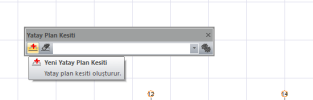

İstediğim yükseklikten nasıl yatay kesit alabilirim?
Re: Yatay kesit
Merhabalar, araçlar/yatay plan kesiti sekmesi komutuna gelerek yatay plan kesiti oluştur sekmesini tıklayın. Çıkan sekmede yapınızı hangi kottan ve ne şekilde keseceğinizi belirleyebilirsiniz.
    7.1 KB · Görüntüleme: 2,635
    74.3 KB · Görüntüleme: 2,635
Re: istediğim yükseklikten nasıl yatay kesit alabilirim?
Teşekkür ederim ilginize fakat; yeni güncellemeyle birlikte Görselleştirme toolbarına yerleştirilmiş..
Yatay plan kesiti tefrişli kat planı render'ı almak amacıyla kullanıldığından, yeni ribbon menü arayüzünde görselleştirme içine alınmıştır.
