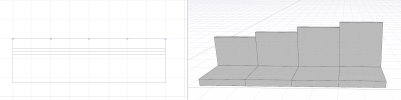

Kolay gelsin değerli arkadaşlar istinat duvarı çözümünde örneğin 20 mt uzunluğunda bir duvarımız var bunu tek boyutta mı çözülmesi gerekiyor yoksa parçalara ayırıp öylemi çözülmesi gerek?
Üst kotu eğimli olacak şekilde istinat duvarı modellenemez.
Yüksekliği değişken kesitlerde kademeli olarak farklı istinat duvarları ile çözüm yapılabilir.
