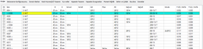

3 boyutta bazı elemanlarda görseldeki gibi etriye bitişik gözüküyor
  • Konbuyu başlatan Konbuyu başlatan darcyda
kirişlerde ve bazı elemanlarda görseldeki gibi etriye bitişik gözüküyor bu nasıl çözülebilir neden böyle yapar tasarımda sıkıntı mı vardır

Kiriş detay çizimlerini alır mısınız. Çizimlerde bir sorun olmaması gerekir. Bu durum donatıların 3b de gösterilmesi ile ilgili bir sorundur dikkate almayınız.

projemi ekledim. k322 kirişinde donatı fazla geldi bana düşürmenin bir yolu var mıdır buna da bakma şansınız var mı ve son olarak kendimi geliştirmek için çizim yapıyorum projede gördüğünüz sorunlar varsa bilgilendirirseniz çok sevinirim. teşekkürler.
NOT: 1.kattaki ötelemenin yüksek olmasının sebebi zemin katsayısını bilmediğimden ve değeri giremediğimden olduğunu düşünüyorum sizce doğru mudur.
öteleme sorununu da çözdüm kafama yatmayan tek şey fazla donatı atılan kiriş oldu tasarımda sorun yok ancak uygulamada rahatlatmak isterim
Bazı katlarda üst üste tanımlanmış kirişler var. Geometri kontrolündeki hataları düzeltiniz. Bu kirişleri silin.
Donatısı yoğun olan kirişlerde kesit arttırmak ve/veya donatı çaplarını arttırarak donatı adedini azaltıp, donatılar arası mesafeyi arttırmak uygun olur.
peki bunun haricinde genel olarak bi sorun sıkıntı var mıdır acaba bunlar döşeme ve merdivenleri kopyalarken yanlışlıkla olmuş sanırım
