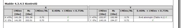

merhaba
bu kontrolde perde devrilme momenti oranı 0.75 den büyük olduğunda Bys de bir fazlasını almamız gerektiğinide belirmesi gerekmez mi? Perde devrilme momentimiz 0.4 den küçük olduğunda verilen uyarı gibi

4.3.4.5 maddesinin amacı, süneklik düzeyi yüksek perde + çerçeve sistemlerde (A14 veya A15) yükün %75 ten fazlasını perdeler taşımasın diyedir. Çünkü perdeler bu orandan daha fazlasını taşıyorsa A14 veya A15 sisteme göre daha az sünektir. Haliyle R değeri azaltılmalıdır.
Aşağıdaki görselde de sarı renkle işaretlediğim cümlede eğer bu oran sağlanmıyorsa A13 sistemine ait R, D ve BYS değerlerini dikkate alın der. BYS'nin bir fazlasını dikkate alın demez.
ideCAD de görüldüğü üzere A13 e ait R=6 değerini almış. D ve BYS değişmediği için buna ait bir değişiklik yapılmaz.

perde devrilme momentinin 0.4 den küçük olması için verilen kural ile karıştırmışım. En üst bys dikkate alınır ifadesi kafamı karıştırmıştı. En üst bys her iki durumdada bys büyük eşit 2 olduğu için değişen bir durum olmuyor.
