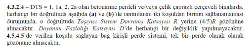

Merhaba, yönetmelikte 4.3.2.4 maddesini farklı uygulayan tasarımcılar var.
1-) Yapının taşıyıcı sistemi tamamen perde olan ve kirişsiz döşemelerde uygulanabilir.
2-) Perde + çerçeveli sistemlerde de uygulanabilir.
Yanılmıyorsam Adem Doğangün hocanın kitabında 2. maddedeki R katsayısı seçimi yapılıyor. İdecadde tasarım yaparken perde bulunan yapılarda seçildiğinde hata vermiyor diye biliyorum. Bu konu hakkında ne düşünüyorsunuz? Ekte Adem Hocanın R katsayısı seçim diyagramını ekledim. Teşekkür ederim.
    315 KB · Görüntüleme: 35
