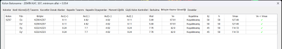

--kolon kiriş birleşiminde kesme güvenliği yetersiz geldiğinden dolayı hata veriyor,merhaba, s07 kolonu 40x40 kurtarırken boyut büyüttüğüm zaman 45x45 ya da 50 x50 ya da 40x70 gibi epey büyük boyutlarda bile kurtarmıyor. 40 x 40 da kurtarmasının sebebi nedir ?

keşke tüm birleşimlerimiz kuşatılmış olabilse %70 ciddi bir farkS07 kolonu 40x40 boyutları ile kuşatılmış birleşim koşullarını sağlıyor. Kolon boyutlarını arttırdığınızda kuşatılmışlık koşulları sağlanmadığı için
vemax hesabı (7.13)'e göre yapılıyor. Bu farktan dolayı kolon boyutunu büyüttüğünüzde, kolon kiriş birleşim kesme güvenliği sorunu oluşmaktadır.
Sizin projecilik anlayışınıza göre teorik olarak ne kadar doğru olsa da 40x40 kolonu burada kullanmak doğru mu, yoksa büyük boyutları tercih etmek mi gerekir? @Yasin TEZELS07 kolonu 40x40 boyutları ile kuşatılmış birleşim koşullarını sağlıyor. Kolon boyutlarını arttırdığınızda kuşatılmışlık koşulları sağlanmadığı için
Ekli dosyayı görüntüle 50794
Birleşim durumu kuşatılmış olduğunda Vemax hesabında çarpan 1'den 1.7'ye çıkmaktadır.
Bu Vemax için diğer parametrelerin sabit olduğunu varsayarsak %70 artmaktadır.
Ekli dosyayı görüntüle 50795
S07 kolonu 40x40 boyutları ile 4 taraftan kiriş saplanması ve saplanan kiriş genişliklerinin min. 40*(3/4) = 30cm olması sebebi ile kuşatılmışlık koşullarını sınırda sağlıyor.
Ekli dosyayı görüntüle 50796
Ekli dosyayı görüntüle 50797
S07 Kolonu 50x50 yapıldığında durum şu şekilde değişiyor. Kuşatılmışlık koşullarının sağlanması için 50cm kenara saplanan kirişler min .50*(3/4) = 37.5cm olması gerekiyor. Bu koşul sağlanmadığı için kuşatılmamış birleşim olarak kolon kiriş birleşim güvenliği hesapları yapılmaktadır.
Ekli dosyayı görüntüle 50793
Ekli dosyayı görüntüle 50798
