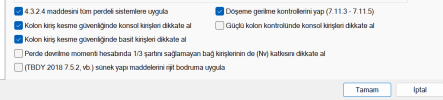

Belediyemiz tüm projelerde döşeme gerilme kontrolü yap 7.11.3-7.11.5 seçenegini işaretlettirip aynı zamanda düzensizlikleride A2ve A3 işaretlettiriyor. Ekte eklediğim dosyamda bodrumda p12 perdesinde döşemelerimdeki donatılarımı ne kadar arttırsam da bu problem kalkmıyor. Bildiğim kadarıyla a2veA3 düzensizliği olan döşemelerde bu tikleri işaretlememiz gerekiyor bu projemde bu secenegi seçme gibi bi zorunlulugum var mı acaba ?

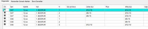

ilave modelle önerilerim;
--duvarlara kapı ve pencere boşlukları açabilirsiniz,
--işaretlenen perdeleri ve altındaki temelleri kaldırınız,
--mavi ile işaretlenen döşemeyi kaldırıp merdiveni yeniden modelleyiniz,
--döşeme donatısını aşağıdaki şekilde artırabilirsiniz,
Bu durumda kurtarıyor ama sarı ile işaretli yerde kısa konsollar oluşmuş, buradaki kirişleri birleştirip çözüm yapılabilir.
Hocam Öncelikle Önerileriniz için teşekkür ederim. Bu durumda kurtarıyor ama sarı ile işaretli yerde kısa konsollar oluşmuş, buradaki kirişleri birleştirip çözüm yapılabilir. Bu bahsettiğiniz alanı tek kirişle geçmem için 126cm derinlikte kiriş gerekiiyor bu durumdada zayıf kolon uyarısını geçemediğim için çift kirişle geçtim
A2 -A3 türü düzensizliği olan binalarda tam rijit diyafram kabulü ile de analiz yapıldığında madde 7.11.3 maddesindeki döşeme gerilme kontrolleri yapılamaz çünkü tam rijit diyafram çözümünde döşemeler rijit kabul edilir ve gerilme oluşmaz. Bu sebeple A2-A3 türü düzensizliği olmayan yapılar için bu kontrolün yapılması zorunluluğu olmadığı düşünülebilir ancak bu bir mühendis yorumudur.
A2-A3 türü düzensizliği olmayan binalarda yarı rijit diyafram yöntemine göre çözümde gerilme kontrollerinin yapılması ek güvenlik açısından faydalı olabilir.
