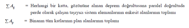

Taşıyıcı Sistemi Tümüyle perdelerden(A13) oluşan bir yapım var.
Bununla ilgili 2 sorum olacak.
1.) Programda R katsayısı seçilme nedeni sayfasında (ekteki resim) Mdev >= 0.75Mo olarak göstermektedir. Fakat Perde Devrilme Momentleri Sayfasında Mdev<Mo/3 ve Mdev<Mo/6 kontrolleri yapılmaktadır. Burada R katsayı seçimi sayfasında bir sorun var mıdır?

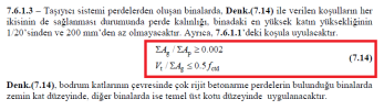

2.) Başka programlar(ilgili idare bilgisi) yönetmeliğin 7.6.1.3 kontrolünü yapılıp yapılmadığını denetlemekteymiş. İdeStatikte bunu göremedim.
Konular hakkında bilgi verebilir misiniz?

Merhaba,
1- Yapı tipinin A13 seçilmesi durumunda bu kontrol raporlarda verilmemektedir. Rapor sayfasında bir sorun yoktur. R Katsayısının Seçim Nedeni Raporundaki resim Taşıyıcı sistem uygulama sınırlarını göstermek amacıyla konulmuştur. Madde 4.3.4.5 kontrolü sadece A14 ve A15 tipi yapılarda uygulanmaktadır. Mdev<Mo/3 ve Mdev<Mo/6 kontrolleri Madde 4.3.2.4.a) ve Madde 4.3.2.4.b) kontrolleridir.
2-Madde 7.6.1.3 Perde oranı kontrolü perde kalınlığını ve perde donatı oranını azaltabilme olanağı sağlayan bir kontroldür. Bu madde verilen koşullar sağlandığında perde kalınlık ve perde donatı oranının azaltılmasına izin vermektedir. Perde kanlılığı ve donatı oranı azaltılmıyorsa bu kontrollerin sağlanmasına gerek yoktur.
Seçmeli rapor diyaloğunda "Perde oranı kontrolü" seçeneği işaretlenerek bu rapor alınabilir.

Merhaba
TBDY 2018 Analiz ayarları sihirbazında en az bir yönde A12 veya A13 taşıyıcı sistem tipini seçtiğiniz durumda rapor alabilirsiniz.
Bu kontrol deprem etkilerinin tamamının boşluklu (A12) veya boşluksuz(A13) perdelerle taşındığı sistemlerde yapılmaktadır.

ben de diyordum ki bu tokiler nasıl 20cm perde yapabiliyor bizim ev eski 2007 diye mi derken bu maddeyi gördüğüm iyi oldu. teşekkür ederim.
Tünel kalıp gibi taşıyıcı sistemi perdelerden oluşan binalarda madde 7.14'deki her iki koşulunda sağlanması durumunda perde kalınlığı 20cm'e indirilebilir. Yardım sayfasını inceleyiniz.
