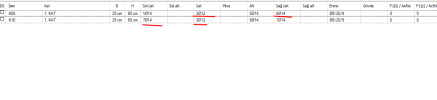

Şu an üzerine çalıştıgım ve çizdiğim projeyle alakalı sizlerin yardımını almak istedim.
Proje B + Z + 2 N kattan oluşmaktadır. Zemin kat Dükkan katı olacaktır.
Kafama takılan husus ise şudur:
- B aksında 8.30 m açıklık D aksında ise 7.5 m'lik bir açıklık bulunmaktadır. Yapı Sahibi dükkanda o kısımda kolon istemediği için bu şekilde yapmak istedim.
- Program kesitleri yeterli görüyor ancak ben uygulamanın hatasız yapılacağanı maalesef ki sanmıyorum.
- Kiriş açıklığı biraz fazla geldiği için sehim - çatlak problemleri kafama takılıyor açıkçası uygulamadan kaynaklı .
Sizce Anormal bir durum var mıdır ?
Kesitler yeterli midir? Sehim ve çatlak için alabileceğim önlemler nelerdir ?
Yoksa illa 2 aksına bir kolon daha yerleştirip sistemi rahatlatacak şekilde bir tasarıma mı dönmeliyiz?
Siz değerli meslektaşlarımın ve meslek büyüklerimin değerli yorumlarınızı bekliyorum..
Herkese İyi Çalışmalar dilerim.
Merhaba mimari olmadığı için göremiyorum ancak dükkan varsa eğer hareketli yükünüz az
sistem aslında hata veriyor 25/60 kirişe bu donatılar sığmaz sadece yeşil yanması değil olay
sehim miktarı 2 cm e yakın gözle görülür rahatsız edici
ivmelerin çok düşük olduğu bölgeden dolayı sorunsuz projeniz
illa 2 kolon akslı sisteme geçmezseniz bile kiriş boyutlarını ideal seviyeye getirin mutlaka
beton sınıfı c30 düşünülebilir.

sn @aliorman50
ilgili formülasyona göre kirişinizi tasarlarsanız sehim açısından sorun yaşayacağınızı düşünmüyorum.
h ≥ (ln/12)
h: kiriş yüksekliği
ln: kiriş net açıklığı
