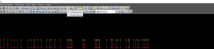

merhaba arkadaşlar projemde mimaride ki aks açılı , aks üzeerindeki kolon kiriş de açılı. bunların kaçıklıklarını ayarlayamıyorum yardımcı olursanız sevinirim (proje ekdedir.. proje uzantısını .ide8demo değiştirirseniz proje açılır .. teşekkürler
Merhabalar, yüklemiş olduğunuz projede kolonlar oluşturulmuş durumdadır. Kolonların köşe noktalardan tutulduğunda klavyeden space tuşu yardımı ile kaçıklık ayarlanabilir. Eğik bir aksı baz alarak ona paralel bir şekilde kiriş çizmek isterseniz; paralel referans komutunu kullanabilirsiniz. İyi çalışmalar
