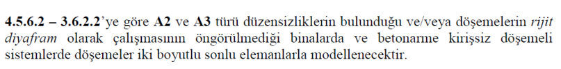

Eğer binada A2 ve/veya A3 türü düzensizlik oluşturacak boşluklar veya süreksizlikle var ise TBDY 4.5.6.2 'de döşemelerin iki boyutlu sonlu elemanlar ile modellenmesi gerektiği belirtilmektedir.
Eğer yapınızda A2-A3 düzensizlikleri var ise Yarı Rijit Diyafram ise çözüm yapılması gerekir. Ayrıca yukarıdaki cevapta Levent Bey 'in de yazdığı gibi kat parametreleri/düzensizlikler sekmesinde a2/a3 düzensizliği işaretlemelidir. Bu seçenekler işaretlendiğinde deprem kuvvetlerinin güvenle aktarılıp aktarılmadığı kontrol edilmiş olur. Burada bu düzensizliklerin işaretlenmesi ve belirlenmesi kullanıcı denetimindedir. a2/a3 düzensizliği işaretlendiğinde TBDY 7.11.4 , 7.11.5 , 7.11.6 'da belirtilen döşemele gerilme kontrolleri ve döşemelerden perdelere aktarılan deprem yüklerinin kontrolü raporları oluşturulacaktır. Bu raporlar A2-A3 düzensizliklerinde deprem yüklerinin güvenle aktarılıp aktarılmadığının kontrol edildiği raporlardır. TBDY 'ye göre ayrı bir A2-A3 düzensizliği raporu bulunmamaktadır. Ribbon menüde bulunan "A2-A3 düzensizliği raporu" komutu dbybhy 2007 'ye göre alınan bir rapordur.
