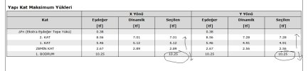

Rijit bodrum kat numarasını -2 olarak değiştirmemin sebebi nedir acaba bodrum kat yüksekliği fazla olduğu için midir?
resim 1 ile 3=deprem yönetmenlği 2.7.2.4
resim 1= eğer üst rijit bodrum katı numarsını grdğinizde rijit bodrum kat adedinde bi süphe duyarsınız rapor kısmına girin ordan özeti tıklyarak incelyebilirsiniz...

ilaven de rapor kısmından hangi kattı rijıt olarak kabul ettğin katı ve de rijit bodrum kat adeddini irdelyebilirsin çünkü genlikle (aynı kalıba sahip olan katlarda ) deprem kuvveti değeri kattan yıkarı çıkıldıkça deprem kuvveti değeri artar oysak rijit bodrumun alttaki resim grndğü gibi deprem kuvveti önce yksek bi değere sahip daha sonra artğını grürüz buda olyor ki bodrum kattı rijit bodrum kat olarak kabul etmssiz eğer kabul etmseydik bodrum kattan yukarı doğru deprem kuvveti artardı.. (yanlısım varsa düzeltin arkadaşlar kusuruma bakmayın)
