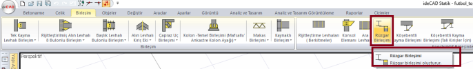

Birleşim için ise rüzgar kolonu için konstrüktif birleşimlerde yer alan rüzgar birleşimini kullanmalısınız. Rijitleştirilmemiş 4 bulonlu birleşim moment aktaran bir birleşim olup kolon başlığı ile kiriş tüm enkesiti (alnı9 arasında oluşturulur ve raporları bu modele uygundur. Birleşimleri farklı yerlerde kullanmanız halinde raporları alamazsınız. Ancak zaten sizin amacınıza uygun matematik modeli oluşturmak için Rijitleştirilmemiş Alın levhalı 4 Bulonlu birleşim uygun bir tercih değildir.
