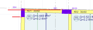

Daha sonra gerekli düzeltmeler manuel olarak isimlendirilebilir. Ben manuel olarak düzeltiyorumİsimlendirmeler düğüm noktası konumuna göre yapılır. sağda bulunan S01 kolonu düğüm noktası y ekseninde daha üstte olduğu için ilk o kolon isimlendirilir.
Solda bulunan s04 kolonu düğüm noktası aks kesişiminde (sol-üst noktada)olmalıdır.
S04 kolonu düğüm noktası y ekseninde aşağıda kaldığı için isimlendirme işlemi diğer kolonlardan sonra s04 olarak yapılmıştır.
Ekli dosyayı görüntüle 63806
