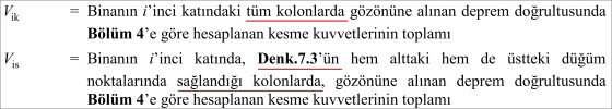

Merhaba, yaptığımız bir projede belediyeden idecad raporlanmasının hatalı yapıldığı ile ilgili geri dönüş aldık,
Güçlü kolon kontrolleri bölümünde ai 1 ve ai2 katyasılarının yanlış hesaplandığı ileri sürüldü. biz her ne kadar da kesme kuvvetlerinin oranlarından geldiğini yönetmelik ve rapordan göstersek te bu değerin asla 1 olamayacağını iddia edip projemize bakmıyorlar, yardımınızı rica edeceğim.
    126.3 KB · Görüntüleme: 27
Merhaba,
Sizin yönetmeliği göstermenize rağmen bu iddiaları (tavırları) varsa; ya yönetmelikten bihaberler ya okuduklarını anlamıyorlar ya da art niyetleri vardır...
Ekran görüntünüzden anlaşılan; tüm kolonlarınızdaki tüm düğümlerde Denk. 7.3'ün sağlandığı, dolayısıyla Vis = Vik ve oran = 1 çıkacaktır.... programın yaptığı da bu..
Programı test etmek istiyorsanız aksi bir durum oluşturarak test edebilirsiniz...
Ör: herhangi bir kattaki bir kolonu zayıflatarak veya kirişleri güçlendirerek kontrol edebilirsiniz..
bu durumda Vis < Vik ve oran 1'den küçük olacaktır. yönetmelik bu oranın 0,70'tan küçük olmasını istemiyor.. düğümlerdeki kesme ve momentleri 0.70 - 1.0 aralığında hesaplanan sayıya bölerek cezalandırıyor..
Yönetmelik tanımları aşağıdadır..
Hangi programda hesap yaparsanız yapın, kolonlarınızı kirişlerden daha güçlü tasarlıyorsanız bu katsayı 1 çıkacaktır. bunun ide veya başka bir programla alakası yok..
iyi çalışmalar, saygılar...

alfa i değerleri için TBDY Vis toplamının Vik toplamına oranını istemektedir, program da böyle yapmaktadır.. ayrıntılı olarak her bir kolondaki kesme kuvvetini eleman iç kuvvetlerinden takip edebilirsiniz..
versiyonda alınabilir mi alınır mı geçmekte yada müellif insiyatifi gibi seçenekler var mıdır
müellif inisiyatifine bırakılan bir durum değildir..
+X -X ve +Y -Y ayrı mı toplam mı kafadan mı eşit oluyor
dış merkezlik etkisinde her bir deprem doğrultusu için ayrı ayrı kontroller yapılır... "kafadan mı eşit oluyor" kısmına anlam veremedim...
herhangi bir yönde kiriş atılmasa da eşit çıkar mıydı
çıkabilirdi.. Denk 7.3'e ve ilgili şekle dikkat ederseniz Mri veya Mrj'nin 0 (sıfır) olması durumundan bahsediyorsunuz... bu durumda denklemi sağlayabiliyorsanız yine Vis = Vik çıkardı.
