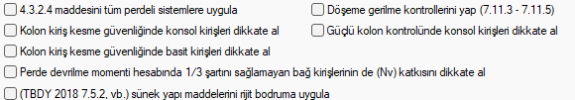

Merhabalar, üzerinde çalıştığım projede analiz ayarlarında bulunan seçenekleri değiştirdikçe alınan hataların değiştiğini görüyorum. Bu ayarların hangileri olmalı? Veya hangileri olmasa da olur? Bu ayarlar neyi ifade ediyor? Yardımcı olabilirseniz sevinirim.
Analiz ayarları, modelinizi yapı ve yönetmeliğe uygun analiz etmek için kritik parametreleri belirler. Temel olarak:
  • Deprem Yükü Hesaplama Yöntemi: Modal analiz yöntemi seçimi,
  • Diyafram: Yarı/tam rijit diyafram seçimleri,
  • Dışmerkezlik Etkileri: Dinamik/statik eksantrisite ayarı,
  • Temel-Zemin Ayarları: Zemin tipi, yatak katsayısı,
  • Tasarım Katsayıları: R, D, önem katsayıları.
Projenize özel yönetmelik, zemin ve yapı türüne uygun seçimler yapmak kritik önem taşır; rastgele değiştirilmemelidir.
