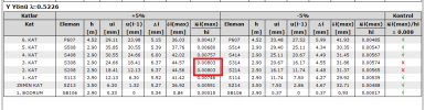

Proje de analiz yaptırdıktan sonra hiç bir değişiklik yapmadan tekrar analiz yaptıgım da farklı öteleme değerleri alıyorum neden olabilir ?

Modelle önerilerim; (v11.16 kullanınız)
--eklediğiniz projeden hesap yaptırmadan rapor aldım, iki kere hesap yaptırdım sonuçlar aynı,
--perdeleri ayrı ayrı grup yapınız,
--yeşil işaretli perdeleri birleştiriniz,
--merdivenleri mesnetleyip bina ile birlikte çözünüz,
--yatay toprak yüklerini giriniz,
--kapasitesi yetersiz kirişler var,
--radye temelde ilave donatı aralıklarını 5 cm kadar düşürebilirsiniz,
Yukarıdaki öneriler yapıldığında göreli kat ötelemesi kurtarmazsa perde eklemeniz gerekebilir.
