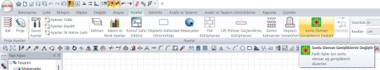

Analiz yaptığım bilgisayarın özellikleri aşağıdaki gibi
İşlemcim ve RAM ektedir analiz yapamıyacak kadar kötü olduğunu düşünmüyorum.
    11.8 KB · Görüntüleme: 19

11 versiyonda eklenen özellik ile sonlu eleman boyutlarını tüm elemanlarda tek seferde değiştirebilirsiniz.
Boyutları arttırarak deneyin. İlk çözümleri bu şekilde yapabilirsiniz.
