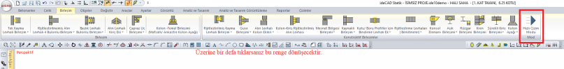

Merhabalar,
Analiz yaparken kapanıyor ve tali kirişlerimde analiz kontrolüne bakarken değerler gözükmüyor. Bakma şansınız var mıdır?
Merhaba;
Çelik elemanlar mevcut iken döşeme altında betonarme ana sekmesi altındaki döşeme komutunu değil, çelik ana sekmesinde yer alan döşeme komutu içinde kompozitlerden hemen sonra yer alan beton döşemeyi kullanınız. Konsol çıkmak isterseniz de bu döşeme komutu içinde istediğiniz kenarı uzatabileceğiniz döşeme kenarı değiştir komutu mevcuttur.
Bunun dışında siz manuel olarak modal analiz eklemişsiniz, buna ihtiyaç yoktur.
Programın kapanmasını önlemek için birleşimlerinizi silmemiz gerekti. Birleşim tanımlarken hızlı modu kapatınız, ve hangi iki eleman arasında tanımladığınıza dikkat ederek geoemtrinin doğru oluşup oluşmadığına bakarak modelleyiniz.
