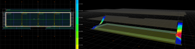

Analiz yaparken merdivenlerde büyük ötelemeler tespiti hatası alıyorum kolon ve döşemeye mesnetledim ama düzelmedi nasıl doğru ve düzgün şekilde düzeltebilirim.

Modelinizde bir sorun gözükmüyor ama merdiven ötelemeleri yüksek çıkıyor.
Merdivenlerde sehim ve kalınlık kontrolleri otomatik olarak yapılmaz.
Merdiven kalınlığını artırmanızı öneririm. Merdiven kalınlığını 15cm olarak tanımladığınızda bu hata verilmiyor.
Deformasyonlar incelendiğinde düşey yükler altında öteleme değeri 30mm'den 15mm'ye iniyor
