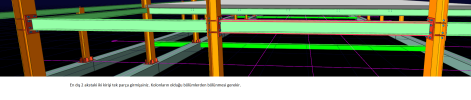

ANALİZDE İTERASYON SAYISI ÇOK FAZLA HESAPLANIYOR VE ANALİZ BİTMİYOR BU YÜZDEN NEREDE HATA YAPTIĞIMI ÇOK ARAŞTIRDIM FAKAT BULAMADIM
Re: ANALİZDE İTERASYON SAYISI
Merhaba;

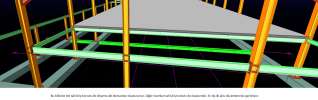

1- En dış iki aksınızda çelik kirişler tek parça, kolonların olduğu bölgede kesilmemiş. Böl komutu ile bu 2 kirişi 3 parçaya bölmeniz gerekir.
2- Rüzgar kolonu olarak girdiğiniz elemanlar ile çelik kirişler arasında kayıcı birleşim girmişsiniz. Doğrudan rüzgar birleşimi tanımlayınız.
3- Orta kısımı tali kiriş komutu ile giriniz. En bas ve en sonda kalan iki açıklık için tek tali kiriş komutu ile giriniz.
Projenizde bu bahsedilen değişiklikler yapılmıştır. Diğer projelerinizde bu hususlara dikkat ediniz.
İyi Çalışmalar.
