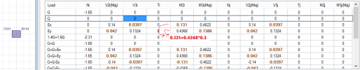

Eleman sonuçları ekranında kahverengi yazılan değerler, ham sonuçlardan farklı olarak tasarım sonuçları büyütmesi yapılmış değerlerdir.
Ekte 50x40 bir kolonda Y yönü yüklemesinin %30'unun X yönü sonucuna eklenerek ve X yönü yüklemesinin %30'unun Y yönü sonuçlarına eklenerek tasarım için iç kuvvetlerde büyütme yapıldığını görebilirsiniz.

ilgili yönetmelik madesi ;
2.7.5. Eleman Asal Eksen Doğrultularındaki İç Kuvvetler
Taşıyıcı sisteme ayrı ayrı etki ettirilen x ve y doğrultularındaki depremlerin ortak etkisi
altında, taşıyıcı sistem elemanlarının a ve b asal eksen doğrultularındaki iç kuvvetler, en
elverişsiz sonucu verecek şekilde Denk.(2.12) ile elde edilecektir (Şekil 2.10).
ideCAD Tüm yüklemeleri ve yönetmelik maddesinde bahsedilen 0.30 arttırmaları hesaba katıyor.
Bu verilen örnekte arttırılmamış yani made uygulanmamış momentler aşağıdaki şekilde
Ex yüklemesi için
M2i=0
M3i=0.4622
Ey yüklemesi için
M3i=0.4368
M3i=0
Madde uygulandığında arttırılmış momentler aşağıdaki şekilde bulunur
Ex yüklemesi için Ex + Ey * 0.30
M2i=0 + 0.4368 x 0.3 = 0.131
M3i= 0.4622 + 0 x 0.3 = 0.4622
Ey yüklemesi için Ey + Ex * 0.30
M2i=0.4368 + 0 x 0.3 = 0.4368
M3i= 0 + 0.4622 x 0.3 = 0.1386
Bu yönetmelik maddesine göre arttırılmış iç kuvvetler kombinasyonlarda +- olarak kullanılır.
Yönetmelik maddesi bize kombinasyon yap demiyor. Arttır diyor ideCAD de yönetmelik madesine uygun şekide uç kuvvetlerini arttırıyor.
